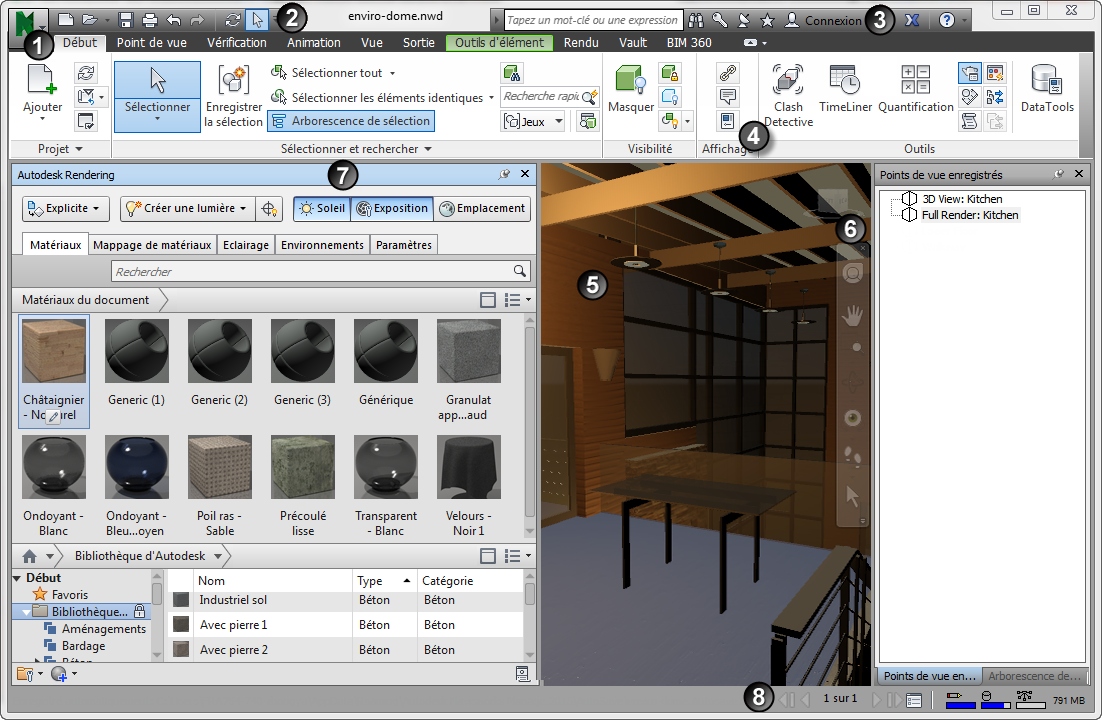

Vous trouverez, dans cette section, une description succincte des principaux éléments de l'interface Autodesk Navisworks standard.
L'interface Autodesk Navisworks est intuitive et facile à utiliser. Il est possible de la personnaliser en fonction de vos habitudes de travail. Par exemple, vous pouvez masquer des fenêtres ancrables que vous utilisez peu, de manière à ce qu'elles n'encombrent pas inutilement l'interface. Vous pouvez ajouter et supprimer des boutons du ruban et de la barre d'outils d'accès rapide.
Vous pouvez appliquer un autre thème à l'interface standard.
| 1. Bouton et menu de l'application | 5. Vue de la scène |
| 2. Barre d'outils d'accès rapide | 6. Outils de navigation |
| 3. InfoCenter | 7. Fenêtres ancrables |
| 4. Ruban | 8. Barre d'état |
