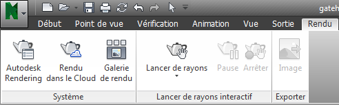

Les outils de rendu Autodesk sont accessibles depuis l'onglet Début groupe de fonctions Outils et depuis l'onglet Rendu du ruban.

La navigation dans le modèle en temps réel est prise en charge pour les styles visuels réaliste (contrôlé à l'aide des outils de l'onglet Point de vue groupe de fonctions Style de rendu) et photoréaliste (contrôlé à l'aide du bouton Lancer de rayons dans l'onglet Rendu groupe de fonctions Rendu).
