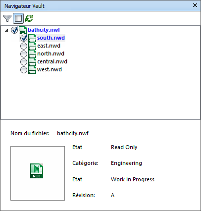

La fenêtre ancrable du navigateur Vault vous permet d'afficher et de gérer l'état du coffre-fort des fichiers Autodesk Navisworks ouverts. Cette fonction est particulièrement utile lorsque vous travaillez avec des fichiers NWF.
Le navigateur Vault affiche la structure et l'état du fichier actuellement ouvert dans Autodesk Navisworks, ainsi que les fichiers de conception qui lui sont associés. Vous pouvez filtrer les fichiers affichés dans le navigateur Vault afin de vous concentrer sur les données les plus importantes pour votre travail. Vous pouvez également utiliser le menu contextuel pour réaliser des opérations de base relatives au coffre-fort telles que l'archivage, l'extraction et le changement d'état.
Les fichiers peuvent être extraits par d'autres membres de l'équipe ou la version présente dans le coffre-fort peut s'avérer plus récente que celle sur laquelle vous vous apprêtez à travailler. Si nécessaire, vous pouvez actualiser le navigateur Vault pour afficher les informations les plus récentes.
Vue du fichier
La vue du fichier affiche la structure du fichier actuellement ouvert dans Autodesk Navisworks.
Le groupe de fonctions Détail
Par défaut, le groupe de fonctions Détail affiche les informations clés du fichier sélectionné dans la vue du fichier. Les informations clés comprennent : le nom du fichier, la miniature, l'état du coffre-fort, la catégorie, l'état du cycle de vie et la révision. Les données relatives à la révision, au cycle de vie et aux catégories ne sont pas disponibles si vous utilisez l'édition Autodesk Vault.
