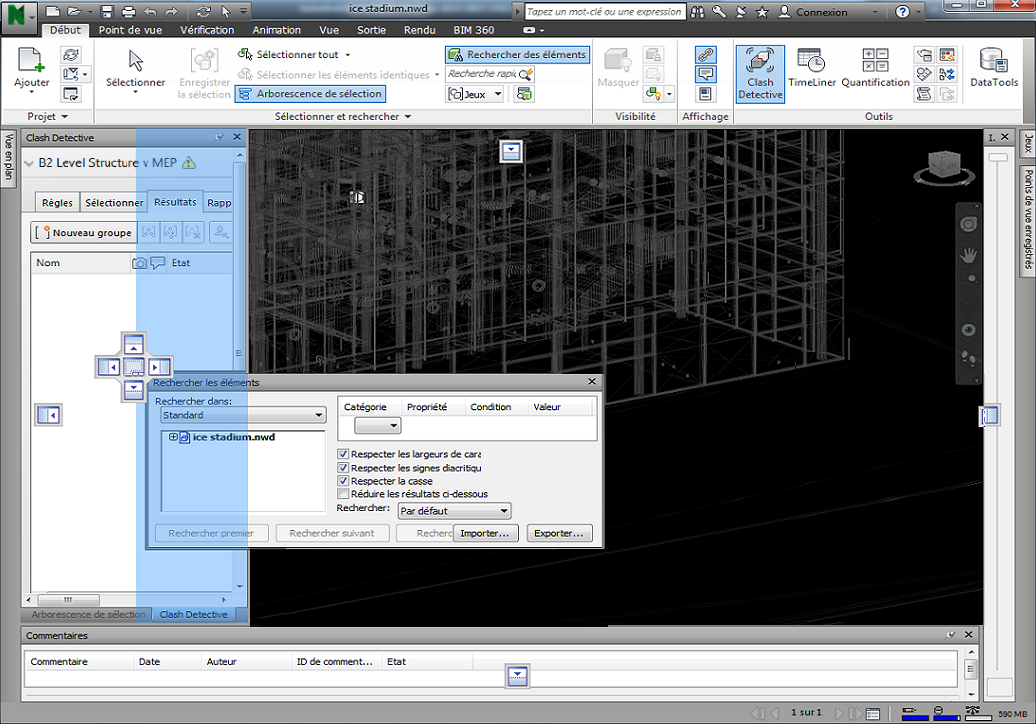

L'outil d'ancrage indique la relation qui lie une fenêtre déplacée au reste de la toile et vous permet d'identifier les destinations de glisser-déposer.
Cet outil contient une zone interne et une zone externe de commandes représentant l'emplacement où la fenêtre est déposée. Dans la zone interne, cinq repères permettent d'ancrer les fenêtres en fonction de la zone la mieux appropriée sur la toile. Dans la zone externe, quatre repères permettent d'ancrer les fenêtres en fonction de la toile elle-même.
L'outil d'ancrage fournit également un aperçu visuel de l'espace qui sera occupé par une fenêtre. Ces aperçus s'affichent lorsque vous déplacez une fenêtre ou lorsque votre souris est placée au-dessus de l'un des repères.
