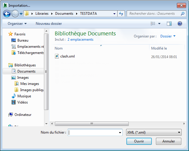

Pour importer une analyse de conflits
- Dans la fenêtre Clash Detective, cliquez sur le bouton de développement du groupe de fonctions Tests
bouton Importer/exporter des tests de conflits
, puis sélectionnez Importer des tests de conflits.
- Dans la boîte de dialogue Importer, accédez au dossier contenant les données d'analyse de conflits, sélectionnez-le et cliquez sur Ouvrir.
