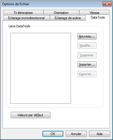

  1. Si vous souhaitez ajouter un lien de base de données au fichier Autodesk Navisworks :
    1. Cliquez sur l'onglet Début le groupe de fonctions Projet Options de fichier .
    2. Dans l'onglet DataTools de la boîte de dialogue Options de fichier, cliquez sur le bouton Nouveau.

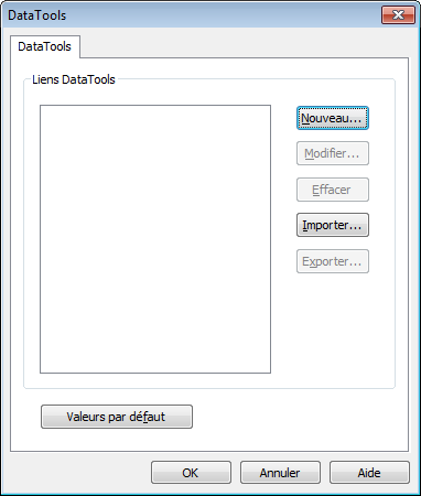

  2. Si vous souhaitez ajouter un lien de base de données de façon globale :
    1. Cliquez sur l'onglet Début le groupe de fonctions Outils DataTools .
    2. Dans la boîte de dialogue DataTools, cliquez sur le bouton Nouveau.

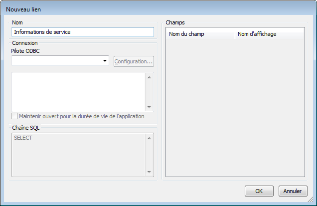

  3. Dans la boîte de dialogue Nouveau lien, donnez un nom au nouveau lien ('Informations de service', par exemple). Il s'agit du nom de l'onglet qui s'affichera dans la fenêtre Propriétés.
    Vous êtes maintenant prêt à configurer le lien de base de données.
  4. Cliquez sur OK pour enregistrer le lien et revenir à la boîte de dialogue précédente.
