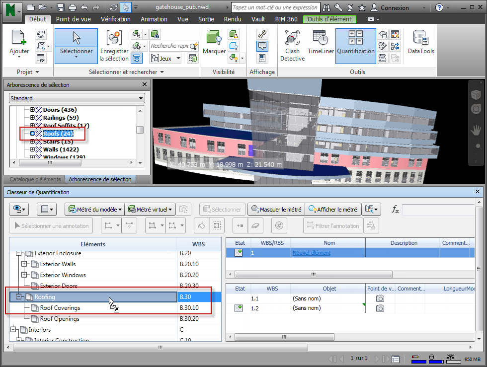

Lorsqu'un métré est efficace, il vous suffit de faire glisser des objets, des groupes ou une structure d'arborescence de sélection entière vers un élément du classeur pour le générer de manière rapide et exacte.

Métré basé sur modèle
Le métré basé sur modèle utilise les propriétés intégrées dans les fichiers sources de conception pour créer les données de métré. Il extrait les objets du modèle et les affiche en tant qu'éléments dans le classeur de Quantification.
