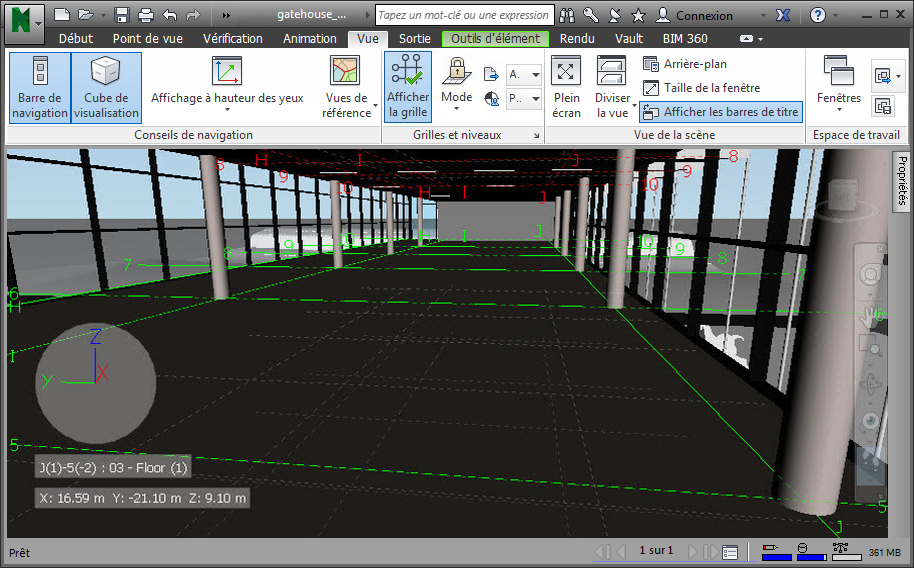

Les emplacements de la grille sont affichés sur l'Affichage à hauteur des yeux, montrant ainsi l'emplacement de la grille et du niveau de la caméra par rapport à la grille active. L'affichage à hauteur des yeux est basé sur l'intersection de la grille la plus proche à la position actuelle de la caméra, et le niveau le plus proche au-dessous de la position actuelle de la caméra.

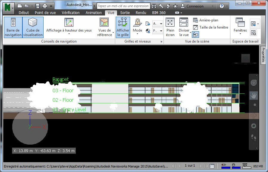

Projection de la caméra en perspective des grilles et des niveaux
Projection de la caméra orthogonale des grilles et des niveaux
