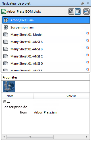

L'explorateur de projet est une fenêtre ancrable qui présente l'ensemble des feuilles/modèles contenus dans le fichier ouvert.
La palette des feuilles/modèles répertorie l'ensemble des feuilles et des modèles contenus dans le fichier de plusieurs feuilles. Le libellé en haut de la palette indique le fichier actuellement ouvert dans Autodesk Navisworks. La feuille/le modèle peut être représenté sous forme de liste ou de miniature. Par défaut, l'ordre d'affichage est le même que celui du fichier d'origine. La feuille/le modèle actuellement sélectionné est indiqué par un arrière-plan ombré, tandis que la feuille/le modèle actuellement ouvert dans la vue de scène est indiqué par une bordure graphique noire. Lorsque vous ouvrez un fichier de plusieurs feuilles, certains modèles/feuilles n'ont peut-être pas été préparés en vue d'une utilisation dans Autodesk Navisworks. Les feuilles/modèles qui nécessitent une préparation sont indiqués par l'icône Préparer
Vous pouvez sélectionner plusieurs feuilles/modèles simultanément avec les touches Maj et Ctrl, mais vous ne pouvez en ouvrir qu'un dans la vue de scène.
La palette Propriétés sert à examiner les propriétés de la feuille/du modèle sélectionné dans la palette des feuilles/modèles. Vous pouvez également afficher les propriétés du fichier ouvert en cliquant sur son nom. Les propriétés sont regroupées par catégorie et accessibles en lecture seule. Vous pouvez les développer et les réduire.
