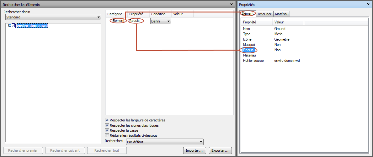

La phase-clé de cette procédure consiste à localiser les éléments disposant de propriétés de modèle spécifiques dans la fenêtre Rechercher des éléments, puis à exporter ces propriétés dans un fichier XML et à les modifier pour les associer à celles du métré que vous avez choisi. Il peut être utile d'afficher les fenêtres Rechercher des éléments et Propriétés côte à côte :

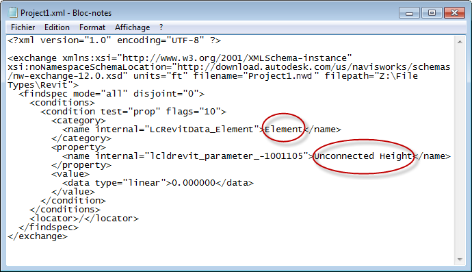

Dans l'image ci-dessus, notez la façon dont la catégorie Elément de la fenêtre Rechercher des éléments (à gauche) s'affiche sous forme d'onglet Elément dans la fenêtre Propriétés (à droite), et la façon dont la catégorie Hauteur non contrainte s'affiche dans la colonne Propriété de chaque fenêtre. Vous pouvez ensuite procéder à l'exportation dans la fenêtre Rechercher des éléments afin de créer un fichier XML, comme indiqué ci-dessous. Notez la façon dont les catégories Elément et Hauteur non contrainte sont codées :
Vous pouvez alors personnaliser ces propriétés (ou d'autres) dans différents noeuds ou sections de code du fichier, afin de les associer à une propriété de métré spécifique. Dans ce cas, vous pourriez associer la catégorie Hauteur non contrainte à la propriété de métré Hauteur. Vous allez ensuite les copier dans votre association principale (TakeoffPropertyMap.xml) ou dans une nouvelle association. Une fois enregistré, et si le module Quantification est rouvert, les nouvelles valeurs de propriété sont visibles. Vous avez créé trois rubriques qui présentent trois différents scénarios de personnalisation :
