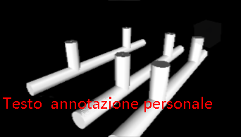

Cliquez sur l'onglet Point de vue le groupe de fonctions Enregistrer, charger et lire la liste déroulante Points de vue enregistrés, puis sélectionnez le point de vue à réviser.
Cliquez sur l'onglet Vérificationle groupe de fonctions AnnotationTexte.
Dans la vue de la scène, cliquez sur l'emplacement de destination du texte.
Entrez votre annotation dans la zone fournie à cet effet et cliquez sur OK. L'annotation est ajoutée au point de vue sélectionné.
Remarque : Cet outil d'annotation permet d'ajouter uniquement du texte sur une seule ligne. Pour afficher du texte sur plusieurs lignes, composez chaque ligne séparément.
Pour changer l'annotation de place, cliquez avec le bouton droit de la souris sur l'annotation et choisissez Déplacer. Il suffit ensuite de cliquer à un autre endroit dans la vue de la scène pour y transférer le texte.
Pour modifier l'annotation, cliquez avec le bouton droit de la souris sur l'annotation et choisissez Modifier.
