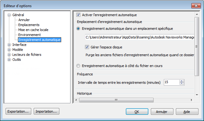

Pour personnaliser les options d'enregistrement automatique
  1. Cliquez sur le bouton de l'application Options.
  2. Dans l'Editeur d'options, développez le noeud Général et cliquez sur Enregistrement automatique.
  3. Modifiez les options d'enregistrement automatique, selon vos besoins. Si, par exemple, vous souhaitez qu'Autodesk Navisworks enregistre un fichier de sauvegarde toutes les 20 minutes après une modification significative, tapez 20 dans la zone Intervalle de temps entre les enregistrements (minutes).
  4. Cliquez sur OK.
