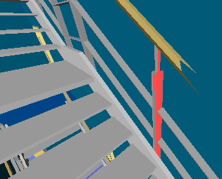

    Affichage d'éléments conflictuels avec la case Auto-révélation désactivée
    Affichage d'éléments conflictuels avec la case Auto-révélation cochée
