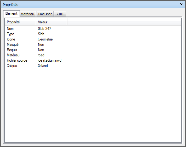

Les propriétés d'objet affichées dans Autodesk Navisworks peuvent être consultées à partir de la fenêtre Propriétés.
La fenêtre Propriétés est une fenêtre ancrable possédant un onglet spécifique à chaque catégorie de propriétés associée à l'objet actuellement sélectionné.
