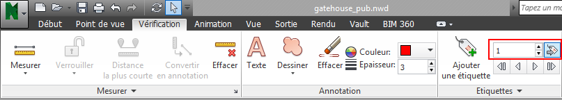

Pour rechercher des étiquettes à l'aide de leur ID
- Cliquez sur l'onglet Vérification
le groupe de fonctions Etiquettes.
- Saisissez l'ID dans la zone de texte et cliquez sur Accéder à l'étiquette
Vous accédez automatiquement au point de vue approprié.
