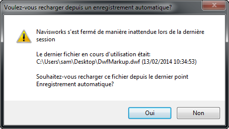

  1. Démarrez Autodesk Navisworks. Un message vous invite automatiquement à recharger le fichier sur lequel vous avez travaillé en dernier.
  2. Cliquez sur Oui pour ouvrir la version la plus récente du fichier.
    Remarque : Cliquez sur Non si vous ne voulez pas récupérer votre travail ou si vous préférez charger un autre fichier de sauvegarde.
