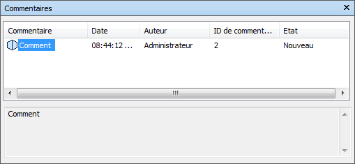

Fenêtre Commentaires
La fenêtre Commentaires est une fenêtre ancrable prévue spécialement pour afficher et gérer les commentaires.
Celle-ci contient le nom, l'heure et la date, l'auteur, l'identifiant (ID), le statut et l'objet (ou la première ligne) de chaque commentaire. Plusieurs icônes ont été prévues pour vous aider à identifier la source de chaque commentaire d'un seul coup d'oeil.
Le menu contextuel Commentaire comporte les options suivantes :
Vous pouvez ajouter autant de commentaires que vous le souhaitez à une source, soit à partir de la fenêtre Commentaires, soit à partir de la source elle-même.
