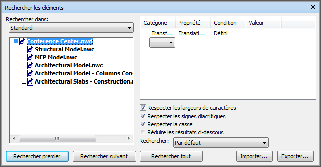

La fenêtre Rechercher des éléments est une fenêtre ancrable qui permet de rechercher des éléments ayant une ou plusieurs propriétés en commun.
Le volet de gauche affiche l'arborescence de sélection des éléments à rechercher avec une liste déroulante dans la partie supérieure et permet de choisir à quel niveau (fichier, calque, occurrence, jeu de sélection, etc.) vous souhaitez démarrer la recherche.
Les options de la liste déroulante sont identiques à celles de la fenêtre Arborescence de sélection :
Ajoutez vos instructions (ou conditions) de recherche dans le volet droit Et les boutons vous permettent de rechercher les éléments correspondants dans la scène. Ils vous permettent également d'importer et d'exporter vos paramètres de recherche sous forme de fichiers XML.
