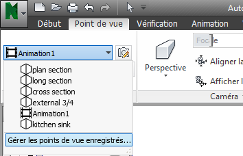

- Cliquez sur l'onglet Point de vue
le groupe de fonctions Enregistrer, charger et lire
la liste déroulante Point de vue actuel
Gérer les points de vue enregistrés.
Cette action ouvre la fenêtre Points de vue enregistrés et en fait la fenêtre active.
- Cliquez avec le bouton droit de la souris dans un espace vide de la fenêtre Points de vue enregistrés, puis choisissez Nouveau dossier.
- Donnez un nouveau nom au dossier, puis appuyez sur la touche Entrée.
