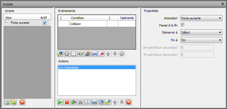

La fenêtre Scripter est une fenêtre ancrable prévue spécialement pour ajouter un certain type d'interactivité à votre modèle.
Ruban : Onglet Animation
groupe de fonctions Script
Scripter
La fenêtre Scripter se compose de la vue de l'arborescence, de la vue des événements, de la vue des actions et de la vue des propriétés.
le groupe de fonctions Script
Activer les scripts
