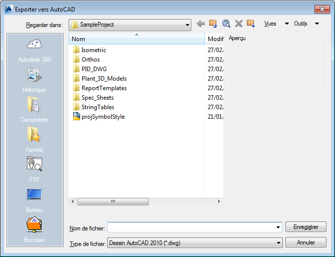

Boîte de dialogue Exporter vers AutoCAD
Exporte un dessin P&ID au format de fichier dessin AutoCAD.
 Menu contextuel : Gestionnaire de projets Cliquez avec le bouton droit sur le dessin Exporter vers AutoCAD
 Entrée de commande : exporttoautocad
Regarder dans
Indique où enregistrer le dessin exporté.
Nom du fichier
Indique le nom du nouveau fichier dessin.
Types de fichier
Spécifie le format de fichier du dessin exporté. Les options sont les suivantes :
Dessin AutoCAD 2007/LT 2007 (*.dwg)
Utilisez AutoCAD/AutoCAD LT 2007 ou une version ultérieure pour visualiser ou modifier le dessin exporté.
Dessin AutoCAD 2010 (*.dwg)
Utilisez AutoCAD 2010 pour visualiser ou modifier le dessin exporté.
Enregistrer
Enregistre les paramètres de nom de fichier, dossier et format de sortie utilisés lors de l'exportation.
