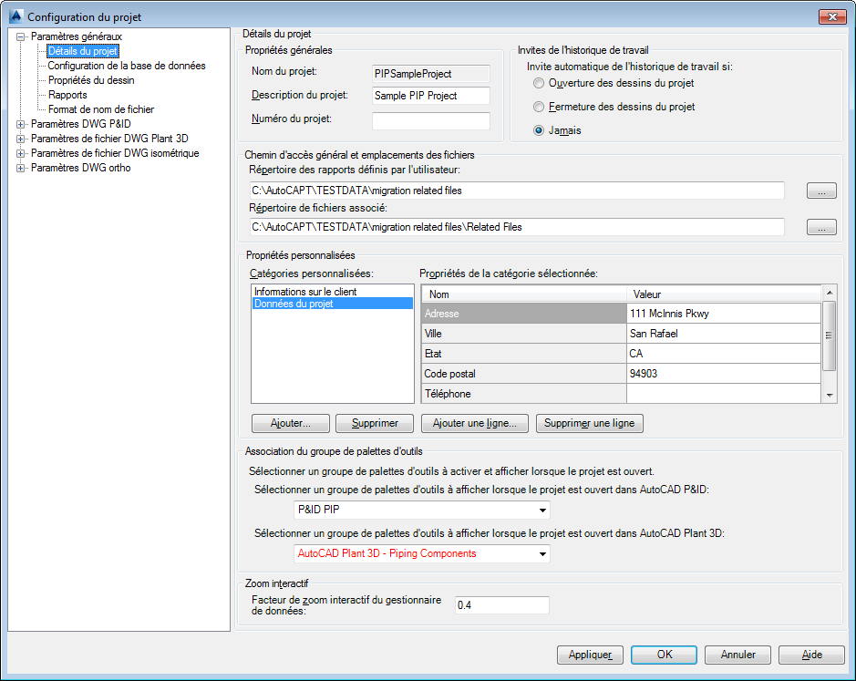

Configuration de projet
Configure les préférences de projet et de dessin, telles que les symboles des composants, les règles d'étiquetage, les propriétés d'annotation, les calques et les couleurs.
 Ruban : Cliquez sur l'onglet Début groupe de fonctions Projet Gestionnaire de projets Configuration de projet
 Menu contextuel : Gestionnaire de projets Cliquez avec le bouton droit sur l'icône d'un projet Cliquez sur Propriétés.
 Entrée de commande :  projectsetup
La boîte de dialogue Configuration du projet affiche, à gauche, une arborescence d'éléments appelés noeuds d'arborescence. Lorsque vous sélectionnez un noeud d'arborescence, le contenu spécifique à ce noeud apparaît sur le côté droit, où vous pouvez modifier ou compléter la configuration du projet.
Remarque :
Votre administrateur peut verrouiller les fichiers de projet pour empêcher de modifier les paramètres et options spécifiques au projet.
