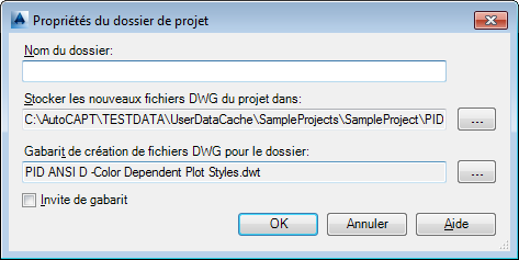

Pour créer un dossier
  1. Dans l'arborescence du Gestionnaire de projets, cliquez avec le bouton droit sur un dossier existant. Cliquez sur Nouveau dossier.
  2. Dans la boîte de dialogue Propriétés du dossier de projet, entrez le nom du dossier.
  3. Dans la boîte de dialogue Rechercher un dossier, localisez et cliquez sur un dossier. Cliquez sur Ouvrir.
  4. Pour spécifier la manière dont les gabarits par défaut sont affectés aux dessins du dossier, effectuez l'une des opérations suivantes :
    • Pour définir un gabarit pour chaque dossier, désactivez la case à cocher Invite de gabarit. Sous Gabarit de création de fichiers DWG pour le dossier, cliquez sur le bouton [...]. Dans la boîte de dialogue Rechercher un dossier, localisez et cliquez sur un dossier. Cliquez sur Ouvrir.
    • Pour demander un gabarit pour chaque nouveau dessin, sélectionnez la case à cocher Invite de gabarit. Utilisez cette option si vous utilisez plusieurs gabarits de projet pour différents projets.
Pour attribuer un nouveau nom à un dossier
  1. Dans l'arborescence du Gestionnaire de projets, cliquez avec le bouton droit sur un dossier. Cliquez sur Renommer le dossier.
  2. Dans la boîte de dialogue Propriétés du dossier de projet, dans la zone Nom du dossier, entrez le nouveau nom à donner au dossier.
  3. Cliquez sur OK.
