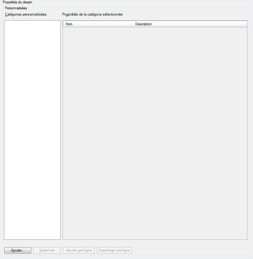

- Dans l'arborescence Configuration de projet, développez Paramètres généraux. Cliquez sur Propriétés du dessin.
- Dans le volet Propriétés du dessins, sous Personnalisé, cliquez sur Ajouter.
- Dans la boîte de dialogue Ajouter une catégorie, entrez le nom de la nouvelle catégorie (p. ex. Informations supplémentaires). Cliquez sur OK.
- Cliquez sur Ajouter une ligne.
- Dans la boîte de dialogue Ajouter une ligne, effectuez les opérations suivantes :
- Dans la zone Nom, entrez le nom de la propriété (p. ex. Nom du projet).
- Sous Description, entrez une description (p. ex. Le projet auquel ce dessin appartient).
- Cliquez sur OK.

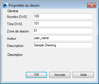

- Dans l'arborescence du Gestionnaire de projets, cliquez avec le bouton droit sur un dessin. Cliquez sur Propriétés.
Dans la boîte de dialogue Propriétés du dessin, les propriétés ajoutées s'affichent. Au besoin, utilisez la barre de défilement pour afficher ces propriétés.
