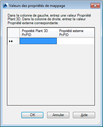

Boîte de dialogue Valeurs des propriétés de mappage
Permet de définir des valeurs correspondantes entre AutoCAD P&ID et d'autres programmes.
Le mappage de valeurs de propriété permet de définir des correspondances entre les valeurs de propriété de AutoCAD P&ID et celles d'un autre programme.
Propriété P&ID - <Nom>
Entrez les valeurs de propriété P&ID qui doivent correspondre à des propriétés similaires dans un autre programme.
Propriété externe - <Nom>
Entrez les valeurs correspondant aux propriétés référencées par le programme source/cible de l'importation/exportation.
