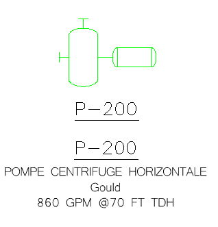

Voici un exemple d'une pompe centrifuge horizontale annotée avec une étiquette de pompe et une Etiquette d'informations de pompe :
