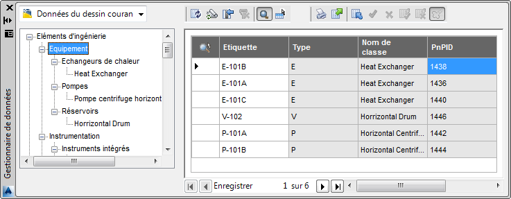

Une arborescence dans le volet gauche du Gestionnaire de données affiche les vues d'objets, les vues personnalisées ou les rapports. La vue de données dans le volet de droite affiche les propriétés pour la vue ou le rapport sélectionné(e).

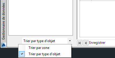

Lorsque vous affichez un dessin Plant 3D, une liste déroulante présente les options suivantes :
Vous pouvez modifier la façon dont l'arborescence est organisée en sélectionnant le type de zone ou d'objet.

Barre d'outils du Gestionnaire de données
Contient des boutons permettant d'exporter et d'importer des données, d'accepter et de refuser les modifications en attente, de filtrer ou de zoomer, etc.
  • Liste déroulante Définit la vue du Gestionnaire de données. Vous pouvez choisir les données du dessin, les données du projet ou les rapports du projet. Vous pouvez également sélectionner une vue personnalisée, le cas échéant.
  • Actualiser. Met à jour les vues d'arborescence et de données.
  •   Synchroniser les annotations et les symboles P&ID Met à jour les symboles et les annotations selon les modifications apportées par d'autres concepteurs dans les dessins du projet.
  • Afficher/Masquer les colonnes vides. Masque ou affiche les colonnes de la table de données qui ne contiennent pas de données.
  • Supprimer un filtre. Supprime tous les filtres actuels dans la table de données.
  •   Activer/Désactiver le zoom. Permet d'activer ou de désactiver le zoom persistant, qui permet d'effectuer un zoom sur n'importe quel composant ou ligne dans le dessin lorsque vous sélectionnez son en-tête de ligne dans la table de données.
  • Afficher tous les éléments/les éléments sélectionnés. Permet d'activer ou de désactiver le filtre qui affiche uniquement les données des éléments sélectionnés dans le dessin.
  • Imprimer. Imprime la vue de données.
  • Exporter. Ouvre la boîte de dialogue Exporter les données ou Exporter les données de rapport, où vous choisissez d'exporter des fichiers XLS, XLSX ou CSV.
  • Importer. Ouvre la boîte de dialogue Importer de, où vous pouvez sélectionner les fichiers XLS, XLSX ou CSV à importer.
  • Accepter. Accepte la modification en attente sélectionnée provenant de l'importation.
  • Refuser. Rejette la modification en attente sélectionnée provenant de l'importation.
  • Accepter tout. Accepte toutes les modifications en attente provenant de l'importation.
  • Refuser tout. Rejette toutes les modifications en attente provenant de l'importation.
  • Masquer les nuages de révision. Masque ou affiche le nuage rouge affiché autour des composants dont les données ont été modifiées au cours de l'importation (P&ID uniquement).
