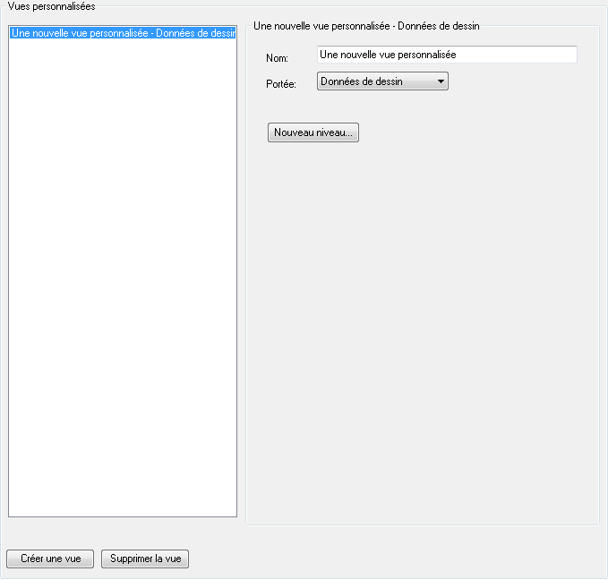

Pour créer une vue personnalisée du Gestionnaire de données
  1. Dans l'arborescence Configuration de projet, développez Paramètres de fichier DWG Plant 3D ou Paramètres DWG P&ID. Cliquez sur Configuration du gestionnaire de données.
  2. Dans le volet Vues personnalisées, cliquez sur Créer une vue.
  3. Sous Une nouvelle vue personnalisée, dans le champ Nom, entrez le nom à donner à la vue.
  4. Sous Une nouvelle vue personnalisée, définissez l'étendue de la vue :
    • Pour élargir l'étendue de la vue de manière à inclure toutes les données du projet, sélectionnez Données du projet.
    • Pour limiter l'étendue de la vue aux données du dessin en cours, cliquez sur Données de dessin.
    • Cliquez sur Nouveau niveau.
  5. Dans la boîte de dialogue Sélectionner la propriété de classe, effectuez les opérations suivantes :
    • Sous Classe, développez le noeud approprié et les noeuds enfant pour localiser une classe de niveau 1 (p. ex. Tuyauterie et équipement) et cliquez dessus.
    • Sous Propriétés, cliquez sur une propriété de classe (p. ex. Fabricant ).
    • Cliquez sur OK.
  6. Cliquez sur Nouveau niveau et répétez l'étape 7 pour ajouter le nombre de niveaux voulu dans la vue personnalisée. Lorsque vous avez terminé d'ajouter des niveaux à la vue personnalisée, dans la boîte de dialogue Configuration du projet, cliquez sur OK.
