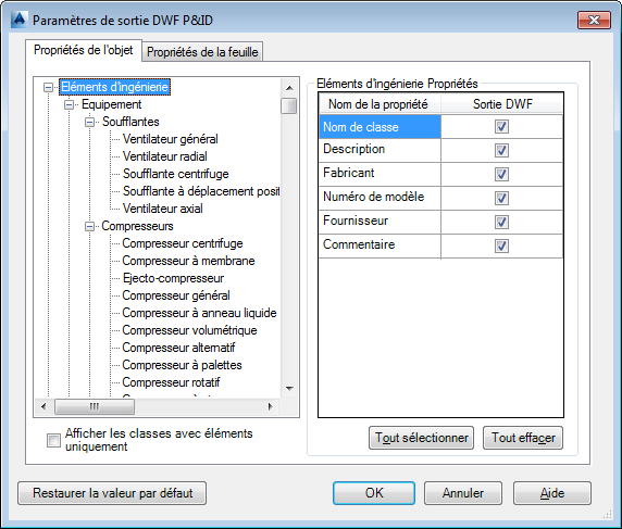

Onglet Propriétés de l'objet (boîte de dialogue Paramètres de sortie DWF P&ID)
Affiche la liste des propriétés d'objet que vous pouvez inclure dans un fichier DWF publié.
 Entrée de commande :  dwfoutputsettings
L'onglet Propriétés de l'objet se divise en deux volets. Le volet de gauche affiche l'arborescence des classes. Le volet de droite affiche la liste des propriétés.
Arborescence des classes
L'arborescence des classes affiche une liste de noeuds pour tous les éléments qui peuvent être ajoutés à un projet ou tous les éléments qui existent actuellement dans un projet.

Propriétés des éléments d'ingénierie
La liste des propriétés affiche les propriétés du noeud de classe actuellement sélectionné. Pour chaque noeud, les propriétés se divisent en deux catégories : les propriétés héritées du noeud parent (en gris) et les propriétés appartenant au noeud sélectionné (en blanc).
Les propriétés héritées sont toujours répertoriées en premier et ne peuvent être modifiées que si vous sélectionnez un noeud supérieur dans l'arborescence des classes. Par exemple, si vous ne souhaitez pas inclure la propriété Poids dans l'illustration ci-dessus, vous devrez sélectionner le noeud Equipement dans l'arborescence.
La liste des propriétés contient aussi deux boutons :
  • Tout sélectionner. active toutes les propriétés du noeud actuellement sélectionné.
  • Tout effacer. efface toutes les propriétés du noeud actuellement sélectionné.
Afficher les classes avec éléments uniquement
Contrôle l'affichage des éléments dans l'arborescence des classes. Lorsque cette option est activée, l'arborescence affiche uniquement les noeuds des éléments qui existent dans le projet. Dans le cas contraire, l'arborescence affiche la liste complète des noeuds tels qu'ils apparaissent dans la boîte de dialogue Configuration du projet.
Restaurer la valeur par défaut
Rétablit les paramètres de sortie DWF par défaut, si vous les avez modifiés et souhaitez rétablir les paramètres d'origine.
