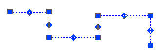

0 |
N'affiche pas les poignées de sommet ![]() |

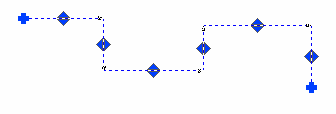

1 |
Affiche toutes les poignées de sommet, à l'exception des premier et dernier points. Définissez VGRIPS sur 1 pour modifier des arcs de ligne schématique ![]() |

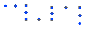

2 |
Affiche toutes les poignées de sommet. Définissez VGRIPS sur 2 pour activer les poignées des premier et dernier points d'une ligne de manière à pouvoir raccourcir des segments de ligne ![]() |
