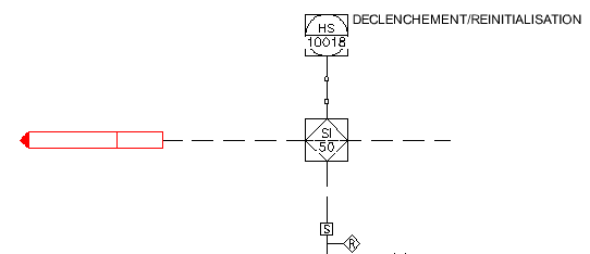

Exemple : |
Description : | Un objet ou bloc AutoCAD (au lieu d'un composant AutoCAD P&ID) a été inséré dans le dessin. Ces blocs n'apparaissent pas dans les rapports ni dans le Gestionnaire de données, même si elles ressemblent à un composant P&ID. |
Pour corriger : |
Exemple : |
Description : | Le diamètre nominal d'une ligne et du composant associé ne correspondent pas. Cette situation est généralement causée par une modification manuelle des propriétés de composant. |
Pour corriger : |
Exemple : |
Description : | Les propriétés de la spécification (des détails tels que le matériau du composant) des lignes et des composants intégrés ne correspondent pas. Cette situation est généralement causée par une modification manuelle des propriétés. |
Pour corriger : |
Exemple : |
Description : | Les lignes ne se terminent pas par une connexion à un composant de fin de ligne ou par un symbole de fin de ligne représentant un évent, un contour d'eau, un drain ou toute autre terminaison valide. |
Pour corriger : |
Exemple : |
Description : | Il n'y a pas de véritable connexion pour les lignes et les composants associés, même s'ils semblent être connectés. Cette erreur peut se produire si aucune connexion appropriée n'a jamais été définie ou si un composant a été déplacé par rapport à la ligne. |
Pour corriger : |
Exemple : |
Description : | Le sens d'écoulement est incorrect pour une ligne ou un composant. |
Pour corriger : |
Exemple : |
Description : | Une étiquette d'annotation a été écartée du composant auquel elle est associée. |
Pour corriger : |
Exemple : |
Description : | Des renvois inter-folio utilisés pour connecter le dessin courant à un autre dessin ne spécifient pas un emplacement de projet valide. |
Pour corriger : |
