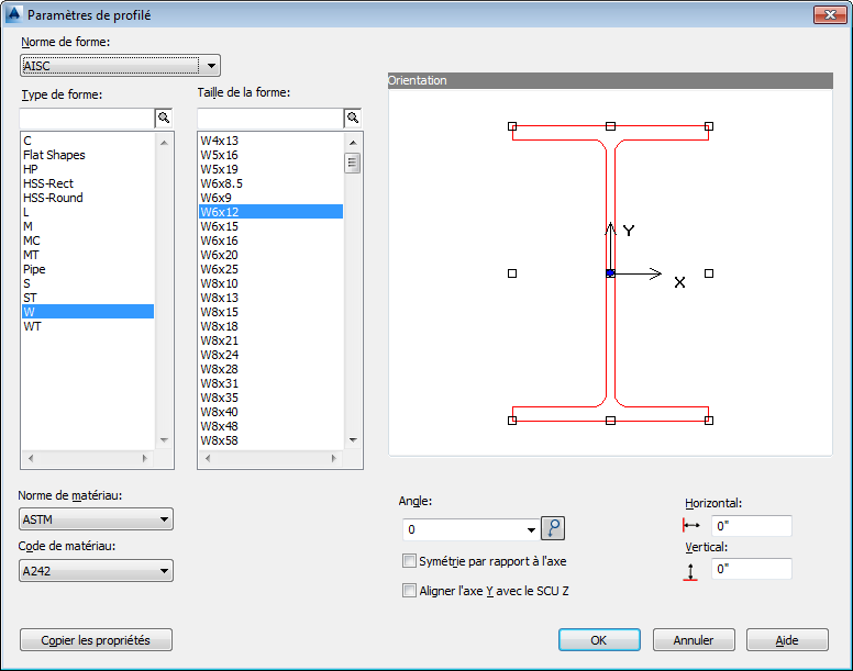

Boîte de dialogue Paramètres de profilé
Spécifie les paramètres par défaut pour la création des profilés structurels.
Norme de forme
Définit la norme par défaut des profilés.
Type de forme
Définit le type de forme.
Section de la forme
Définit la section de la forme.
Norme de matériau
Définit la norme de matériau par défaut des profilés structurels.
Code de matériau
Définit le code de matériau par défaut des profilés structurels.
Remarque : Vous pouvez utiliser les sites de normes pour trouver les descriptions des codes de matériau. Par exemple, accédez à la page http://www.astm.org/Standard/index.shtml et entrez A558 dans la zone de recherche.
Angle
Définit la valeur de l'angle. Cliquez sur pour augmenter la valeur actuelle de 90 degrés.
Symétrie par rapport à l'axe Y
Inverse l'orientation du profilé.
Aligner l'axe Y avec le SCU Z
Aligne l'axe des Y et le SCU Z pour définir l'orientation du profilé structurel.
Horizontal
Définit le positionnement horizontal de l'origine à la valeur spécifiée.
Vertical
Définit le positionnement vertical de l'origine à la valeur spécifiée.
Copier les propriétés
Vous invite à sélectionner un profilé métallique dans la zone de dessin et remplit les champs avec des valeurs identiques à celles du profilé sélectionné.
Orientation
Affiche un aperçu des options sélectionnées, appliquées à l'objet structurel.
