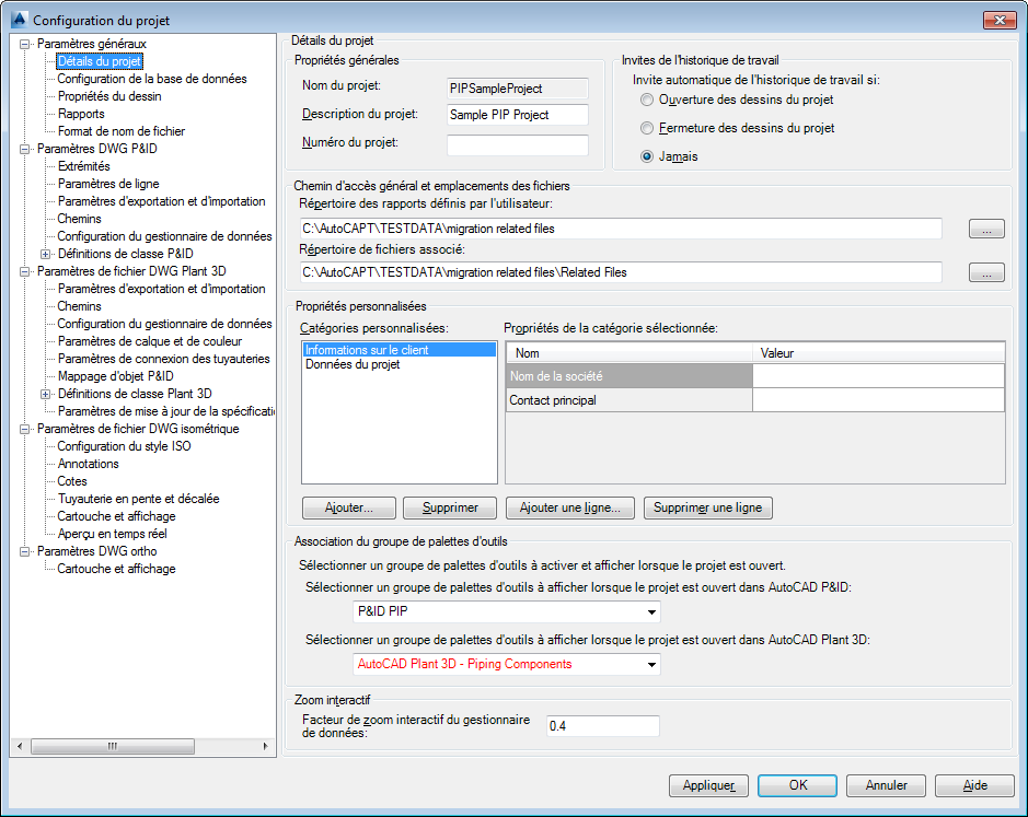

Entrée de commande :
projectsetup
La boîte de dialogue Configuration du projet affiche, à gauche, une arborescence d'éléments appelés noeuds d'arborescence. Lorsque vous sélectionnez un noeud d'arborescence, le contenu spécifique à ce noeud apparaît sur le côté droit, où vous pouvez modifier ou compléter la configuration du projet.
Votre administrateur peut verrouiller les fichiers de projet pour empêcher de modifier les paramètres et options spécifiques au projet.
