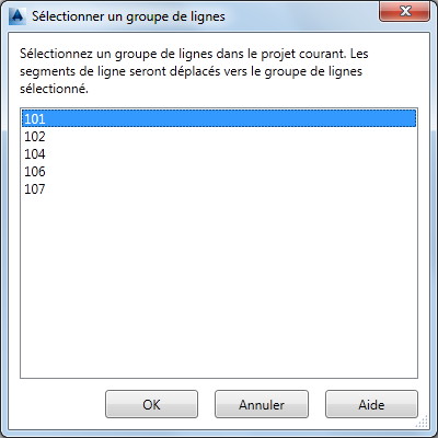

L'image ci-dessus affiche le numéro de ligne 101, avec une ligne non affectée (?) sélectionnée.
Vous pouvez utiliser la commande SLREGROUP pour définir la ligne non affectée sur un numéro de ligne existant (valeur d'étiquette de groupe de lignes).
Le numéro de la ligne non affectée sélectionné figure désormais dans le groupe de lignes 101, qui définit partiellement l'étiquette de segment de ligne par défaut.

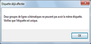

Remarque : Suite à l'introduction de la commande SLREGROUP dans AutoCAD Plant 3D Extension 2, les lignes de tuyauterie ne sont plus automatiquement ajoutées aux groupes existants si vous affectez des étiquettes identiques. A la place, une boîte de dialogue Etiquette déjà affectée s'affiche et l'affectation d'étiquette est annulée.
Gestion des étiquettes de groupes de lignes
Deux groupes de lignes schématiques distincts ne peuvent pas posséder la même étiquette, car cette dernière identifie le groupe. Cela peut vous empêcher d'affecter un numéro de ligne existant à un segment de ligne.
Si une opération tente d'affecter une étiquette existante et ne peut pas être interrompue, un point d'interrogation (?) est temporairement ajouté à l'étiquette. Vous pouvez ensuite utiliser la commande ASSIGNTAG ou le Gestionnaire de données pour résoudre ce problème.
