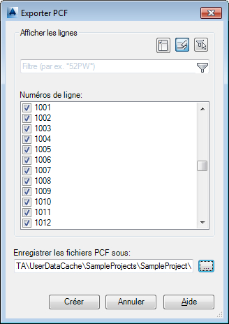

Boîte de dialogue Exporter PCF
Permet de sélectionner les lignes à inclure dans un fichier de composants de tuyauterie (PCF).
Afficher les lignes
Dessin
Répertorie les numéros de ligne inclus dans le dessin.
Projet
Répertorie tous les numéros de ligne contenus dans le projet.
Filtre
Répertorie les numéros de ligne contenus dans le jeu de sélection courant.
Numéros de ligne
Définit les lignes à inclure dans le dessin isométrique ou PCF.
Enregistrer les fichiers PCF sous
Spécifie le dossier où exporter les fichiers PCF.
