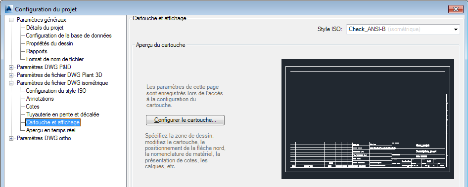

  1. Dans l'arborescence Configuration de projet, développez Paramètres de fichier DWG isométrique. Cliquez sur Cartouche et affichage.
  2. Dans le volet Cartouche et affichage, en regard de Style Iso, sélectionnez un style dans la liste déroulante.
  3. Sous Aperçu du cartouche, cliquez sur Configurer le cartouche.

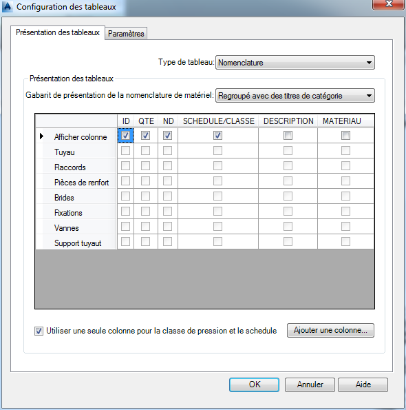

  4. Dans le ruban, groupe de fonctions Positionnement et configuration des nomenclatures, cliquez sur Configuration des nomenclatures .
  5. Dans la boîte de dialogue Configuration des nomenclatures, onglet Présentation des tableaux, effectuez les opérations suivantes :
    • En regard de Type de tableau, sélectionnez un type dans la liste déroulante.
    • (Nomenclatures uniquement) En regard de Gabarit de présentation de la nomenclature de matériel, sélectionnez un gabarit dans la liste déroulante. Les choix possibles sont Nomenclature de matériel simple, Regroupé avec des titres de catégorie ou Regroupé avec des colonnes indépendantes.
    • Cochez ou désactivez les cases pour indiquer les champs à inclure dans la nomenclature de matériel ou la liste.
    • Cliquez avec le bouton droit pour réorganiser les lignes du tableau. Vous pouvez également faire glisser et déposer les colonnes.
    • Pour ajouter une colonne, cliquez sur Ajouter une colonne. Dans la boîte de dialogue Sélectionner la propriété de classe, sélectionnez une propriété à inclure comme en-tête de colonne. Cliquez sur OK.
