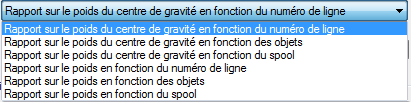

Vous pouvez afficher le centre de gravité et le poids total dans un rapport.
Vous pouvez créer des rapports sur le centre de gravité et le poids directement dans le modèle 3D. Report Creator doit être installé pour créer des rapports sur le centre de gravité.

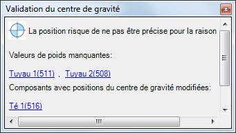

Lorsque le centre de gravité actif est activé et que vous sélectionnez un objet Plant auquel aucun poids n'est associé, une fenêtre de validation s'affiche pour identifier les composants dont le poids est manquant. La validation du centre de gravité actif n'est pas activée si aucun des composants sélectionnés n'a de poids.
Les objets Plant sont identifiés par une étiquette dans la fenêtre de validation. Un numéro d'identification (PnPID) est utilisé si aucune étiquette n'est définie.
Vous pouvez activer et désactiver la validation (plantcogvalidationswitch).
