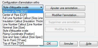

- Dans l'arborescence Configuration de projet, développez Paramètres de fichier DWG Plant 3D
Définitions de classe Plant 3D, puis sélectionnez une classe. Par exemple, Composant de conduite de tuyau.
- Sous Configuration d'annotation ortho, sélectionnez une annotation dans la liste déroulante. Par exemple, Bas du tuyau (BOP). Cliquez sur Ajouter une annotation. Il est toujours recommandé de modifier une copie plutôt que l'original.

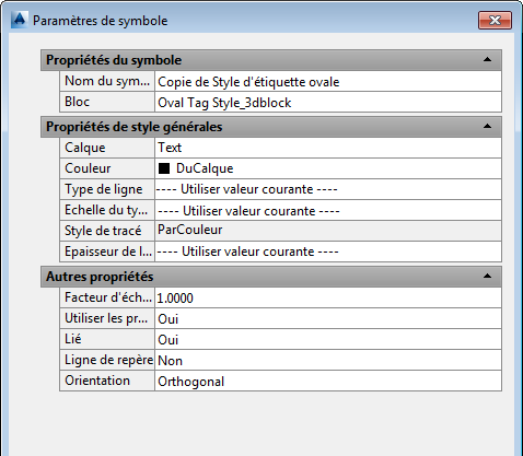

- Dans la boîte de dialogue Paramètres de symbole, vous pouvez modifier la couleur, le calque, etc. Cliquez sur OK.
Remarque : Si vous souhaitez éditer le bloc, cliquez sur Modifier un bloc et modifiez le format d'annotation.
