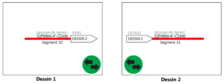

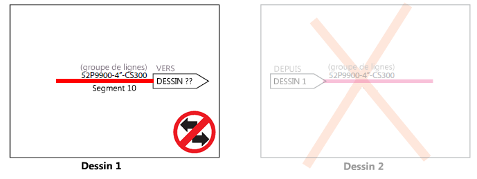

Que se passe-t-il lorsque je supprime un dessin disposant de connexions à d'autres dessins ?
Que se passe-t-il, par exemple, si je supprime le deuxième dessin de ce scénario :
Vous obtenez le résultat suivant :

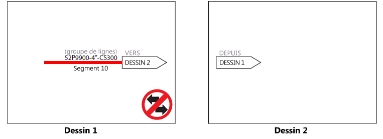

- Le renvoi inter-folio du premier dessin est déconnecté.
- Le groupe de lignes est conservé, car il existe toujours dans le premier dessin.
- Le deuxième dessin et l'ensemble de son contenu n'existent plus.

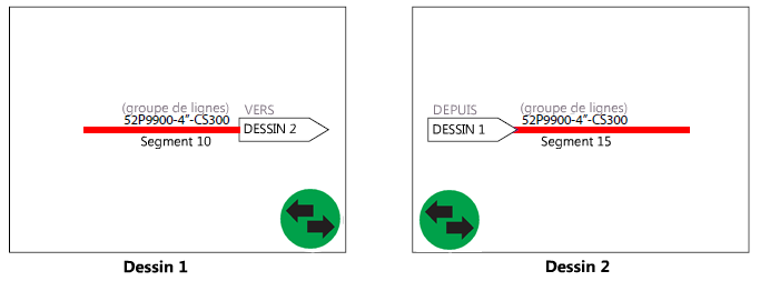

Que se passe-t-il lorsque je supprime un segment de ligne disposant d'un renvoi inter-folio vers un autre dessin ?
Que se passe-t-il, par exemple, si je supprime le segment de ligne 15 du deuxième dessin de ce scénario ?
- Le segment de ligne du deuxième dessin n'existe plus.

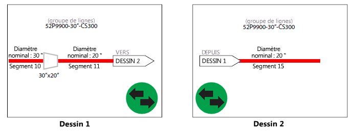

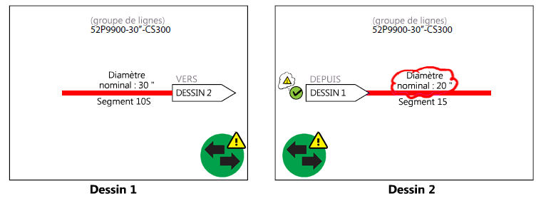

Que se passe-t-il lorsque je supprime une réduction sur un segment de ligne disposant d'un renvoi inter-folio vers un autre dessin ?
Que se passe-t-il, par exemple, si je supprime la réduction entre les segments de ligne 10 et 11 du premier dessin de ce scénario ?
- Indiquez le segment à conserver dans la boîte de dialogue Sélectionner le segment (dans le cas présent, vous conservez le segment 10).
- La réduction du premier dessin disparaît et le segment 10 remplace le segment 11.
- L'icône d'état indique que les propriétés de segment de ligne des deux dessins ne correspondent pas.
- Vous pouvez corriger ce problème en modifiant la taille du deuxième dessin. (Cliquez avec le bouton droit de la souris sur le renvoi inter-folio
Renvoi inter-folio
Vue connectée.)
Remarque : Dans ce type de cas, si vous ajoutez une réduction au lieu d'en supprimer, les résultats sont similaires. Les différences entre les dessins connectés sont mises en évidence afin que vous puissiez effectuer la correction.

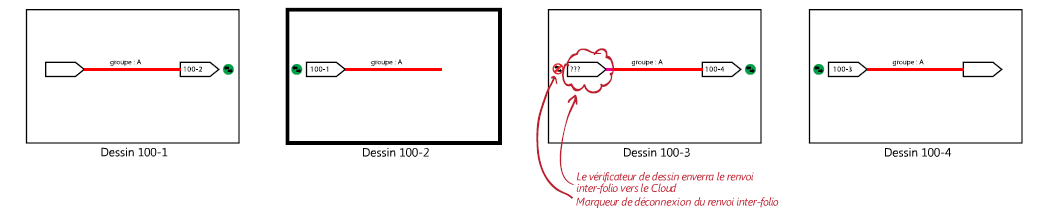

Que se passe-t-il lorsque je déconnecte un renvoi inter-folio d'un dessin faisant partie d'un ensemble de dessins connectés ?
Que se passe-t-il, par exemple, si je supprime le renvoi inter-folio du dessin 100-2 de ce scénario ?
Remarque : Lorsque vous exécutez le Vérificateur de dessin, un nuage de révision s'affiche autour du renvoi inter-folio dans le troisième dessin, tandis que l'icône d'état passe au statut déconnecté.

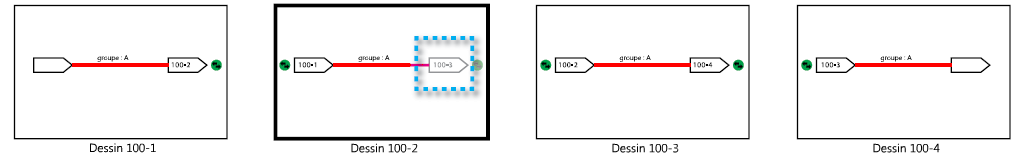

Que se passe-t-il lorsque je connecte un renvoi inter-folio de ligne non affectée à un renvoi inter-folio de ligne affectée ?
Que se passe-t-il, par exemple, si je sélectionne le renvoi inter-folio à droite de cette ligne et le connecte à un renvoi inter-folio d'un dessin associé à un groupe de lignes, dans le cas présent PW1200-3-CS300. Voici la ligne non affectée :
Et voici le résultat de sa connexion à la ligne affectée :
Remarque : Vous ne pouvez pas effectuer l'opération inverse, à savoir connecter une ligne affectée à une ligne non affectée.
