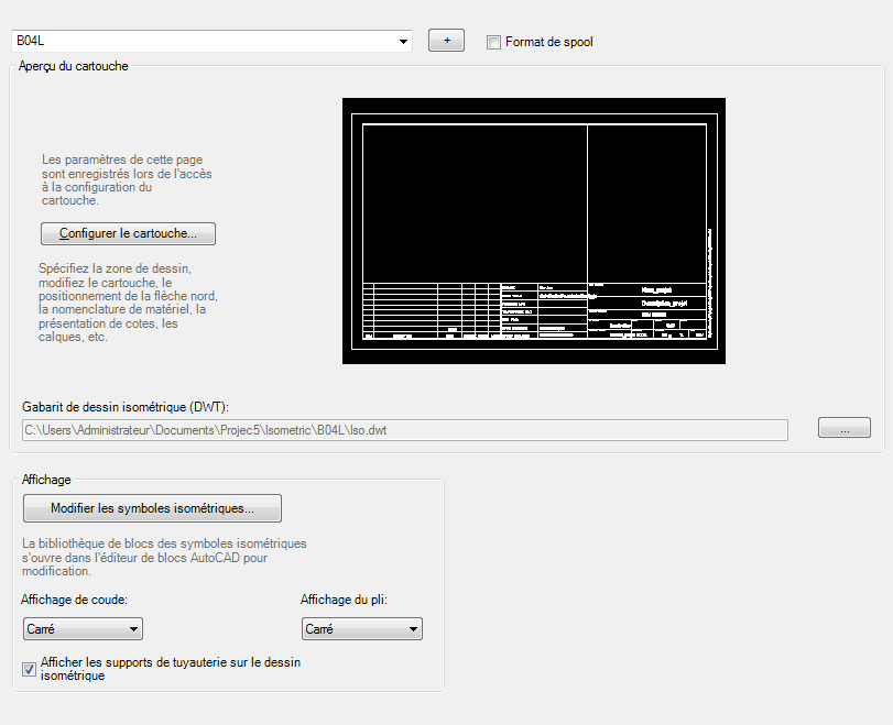

Définit le cartouche pour des dessins isométriques.
Affiche la liste des styles Iso disponibles.
Affiche la palette de création de blocs et la barre d'outils Cartouche.
Affiche un aperçu du cartouche sélectionné.
Définit l'emplacement du gabarit et des fichiers de configuration pour le type Iso spécifié. Vous pouvez rechercher et sélectionner un autre emplacement.
Un clic sur ce bouton ouvre le fichier IsoSymbolStyles.dwg dans l'éditeur de blocs d'AutoCAD, où vous pouvez rechercher et modifier des blocs Iso. Fermez l'éditeur de blocs pour revenir à la fenêtre de configuration du projet.
Définit des coudes arrondis ou rectangulaires.
Définit des plis arrondis ou rectangulaires.
Indique si les supports de tuyauterie sont affichés.
