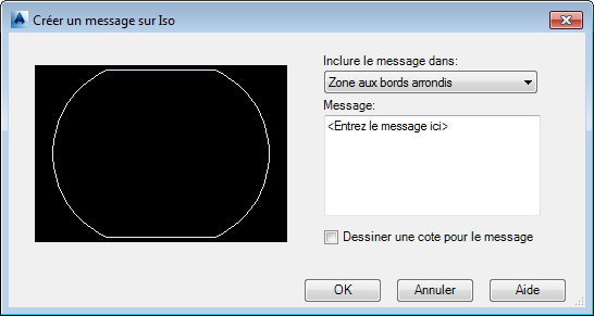

Boîte de dialogue Créer un message sur Iso
Crée un message dans le dessin. Définit le texte du message, l'encadrement et la cotation.
Inclure le message dans
Spécifie le type d'encadrement du message. Les options sont les suivantes :
  • Zone aux bords arrondis
  • Pas d'encadré
  • Zone aux côtés en losange
  • Zone rectangulaire
  • Boîtier circulaire
  • Boîtier triangulaire (2 caractères maximum)
  • Boîtier en forme de losange (3 caractères maximum)
  • Double cercle
  • Ellipse
  • Identificateur B.I.P
Message
Indique le texte du message. Les messages sont limités à 75 caractères.
Remarque :
Pour spécifier un saut de ligne, entrez le caractère $.
Dessiner une cote pour le message
Cotes pour l'emplacement du message.
