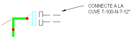

Spécifiez les propriétés de texte de connexion en les plaçant entre chevrons (p. ex. <Nozzle.Tag> ou<Equipment.PartSizeLongDesc>). Vous pouvez utiliser les propriétés des classes Groupe de ligne P3D, Dessin, Projet, Tuyau, Equipement, Eléments d'ingénierie et Piquage.
Pour les piquages d'équipements connectés, vous pouvez définir les propriétés de l'équipement. Par exemple : <Equipment.Tag>-<Nozzle.Tag>-<Nozzle.Size>$<Equipment.PartSizeLongDesc> devient T-100-N-?-12"$VESSEL.
Pour les autres lignes de tuyauterie connectées, vous pouvez définir des propriétés issues de différentes lignes. Par exemple : <P3dLineGroup.Tag>-<Pipe.Size> devient 10001-12".
