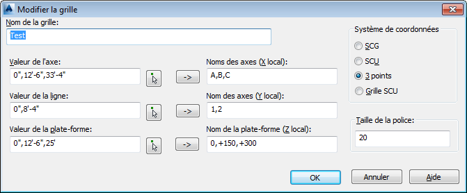

Boîte de dialogue Modifier la grille
Modifie une grille d'axes.
Nom de la grille
Indique le nom de la grille. Ce nom est une propriété de l'objet grille, mais ne s'affiche pas sous forme de texte. Facultatif.
Valeur de l'axe
Indique la valeur d'axe spécifiée ou définie par le bouton Choisir des points ou une saisie utilisateur. Utilisez le symbole @ pour spécifier une valeur relative.
Nom des axes (X local)
Indique le nom d'axe saisi ou défini par le bouton Choisir des points.
Valeur de la ligne
Indique la valeur de ligne spécifiée ou définie par le bouton Choisir des points ou une saisie utilisateur. Utilisez le symbole @ pour spécifier une valeur relative.
Noms des axes (Y local)
Indique le nom de ligne saisi ou défini par le bouton Choisir des points.
Valeur de la plate-forme
Indique la valeur de plate-forme spécifiée ou définie par le bouton Choisir des points ou une saisie utilisateur. Utilisez le symbole @ pour spécifier une valeur relative.
Nom de la plate-forme (Z local)
Indique le nom de plate-forme saisi ou défini par le bouton Choisir des points.
Taille de la police
Spécifie la taille de police pour la grille.
Remarque :
Pour spécifier des pieds ou des pouces, ajoutez la notation requise (p. ex. 10’, 12").
