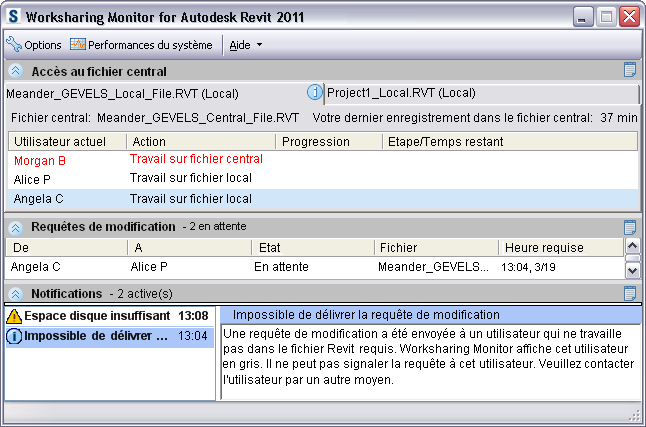

La fenêtre principale contient trois volets : Accès au fichier central, Requêtes de modifications et Notifications.
- Le volet Accès au fichier central affiche des informations sur les fichiers de projet dans lesquels vous travaillez actuellement et identifie les autres utilisateurs travaillant sur ces projets. Voir Contrôle de l'accès aux fichiers de projet.
- Le volet Requêtes de modifications affiche des informations sur les requêtes que vous avez soumises pour demander à d'autres utilisateurs l'autorisation de travailler sur une partie d'un projet. Il affiche également les requêtes que d'autres utilisateurs vous ont fait parvenir pour vous demander l'autorisation de travailler sur une partie d'un projet que vous contrôlez actuellement. Voir Requêtes de modification.
- Le volet Notifications affiche les avertissements et les remarques, mais également des informations sur les problèmes susceptibles de gêner votre travail sur un projet Revit. Voir Notifications.

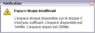

Alertes de bureau
Vous pouvez configurer Worksharing Monitor de façon à afficher des alertes de bureau en cas de problèmes liés aux projets partagés Revit. Une alerte de bureau est un message qui s'affiche près de la barre d'état système de Windows. Pour spécifier les alertes de bureau que vous souhaitez afficher, accédez à la boîte de dialogue Options. Voir Paramétrage des options.
Remarque : Lorsque la fenêtre Worksharing Monitor est active, les alertes de bureau ne fonctionnent pas, car les mêmes informations s'affichent dans la fenêtre.
