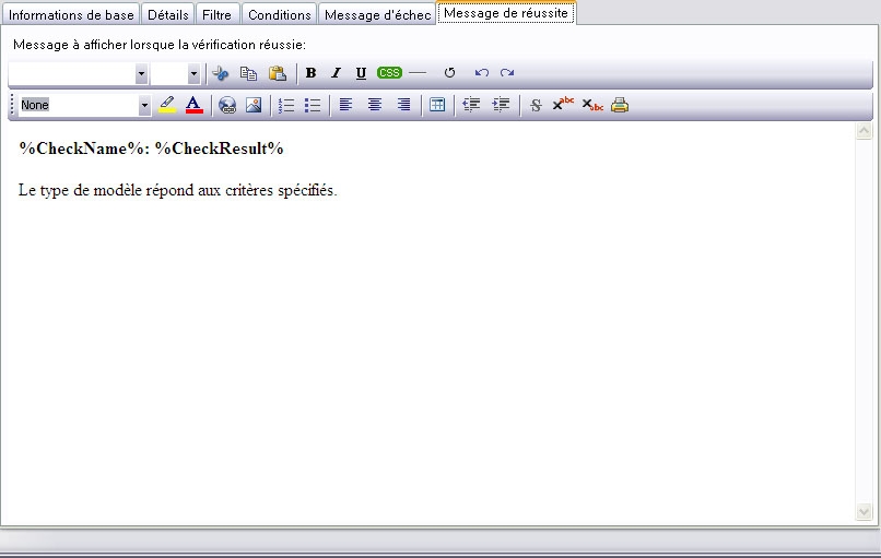

Dans Model Review, l'onglet Message de réussite contrôle le message qui s'affiche dans Results Browser lorsqu'une vérification exécutée répond aux critères donnés :

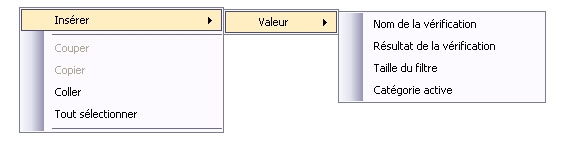

La partie supérieure comporte un éditeur HTML WYSIWYG standard. Elle est suivie d'une zone où vous pouvez saisir le corps du message, composé de texte, d'images, d'hyperliens, de tableaux et de détails permettant à l'utilisateur d'identifier les raisons de l'échec d'une vérification donnée.  Le texte entouré des symboles % est dynamique. Il sera ensuite remplacé par les valeurs réelles de la vérification dans Results Browser.  Vous pouvez ajouter du texte dynamique en cliquant avec le bouton droit de la souris dans le corps et en sélectionnant une valeur de l'option Insérer.
