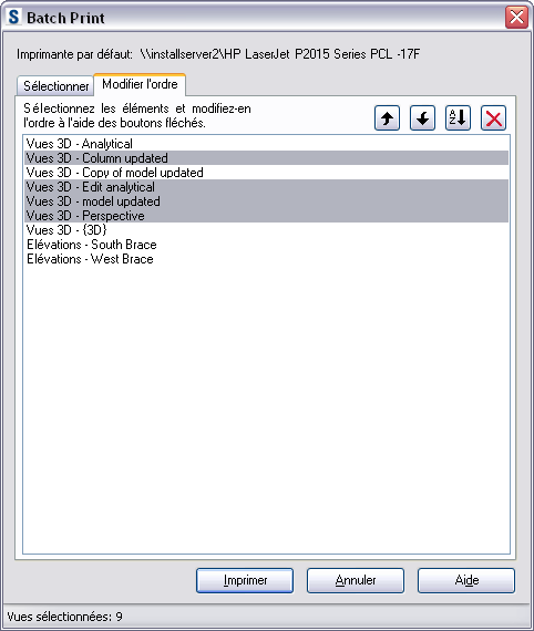

Vous pouvez spécifier l'ordre d'impression des dessins pour une tâche d'impression par lot.
L'onglet Modifier l'ordre de la boîte de dialogue Batch Print répertorie tous les dessins sélectionnés pour l'impression, selon l'ordre dans lequel vous les avez choisis dans l'onglet Sélectionner. Les dessins s'impriment dans l'ordre dans lequel ils sont répertoriés dans l'onglet Réorganiser. Si vous souhaitez modifier l'ordre d'impression des dessins, suivez l'une des méthodes ci-après.
Action Méthode
Déplacer un dessin vers le haut de la liste afin de l'imprimer avant d'autres dessins Sélectionnez le dessin, puis cliquez sur (Déplacer la sélection vers le haut) jusqu'à ce que le dessin se trouve à la position souhaitée dans la liste.
Déplacer un dessin vers le bas de la liste afin de l'imprimer après d'autres dessins Sélectionnez le dessin, puis cliquez sur (Déplacer la sélection vers le bas) jusqu'à ce que le dessin se trouve à la position souhaitée dans la liste.
Sélectionner plusieurs dessins pour les déplacer vers le haut ou le bas de la liste afin de modifier leur ordre d'impression Maintenez la touche MAJ (pour des dessins adjacents dans la liste) ou Ctrl (pour les dessins non adjacents) enfoncée et sélectionnez les dessins souhaités. Cliquez ensuite sur les boutons pour les déplacer vers le haut ou vers le bas.
Classer la liste des dessins à imprimer par ordre alphabétique Cliquez sur (Trier tous les éléments dans l'ordre alphabétique).
Supprimer un dessin de la liste d'impression Cliquez sur (Supprimer la sélection).
Cela revient à désactiver un dessin dans l'onglet Sélectionner.
Ajouter des dessins à la liste d'impression Accédez à l'onglet Sélectionner. Voir Sélection des dessins à imprimer.
