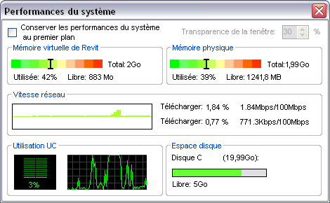

Votre travail dans un projet Revit peut être affecté par la disponibilité des ressources du système, telles que la mémoire physique, la mémoire virtuelle, la charge de l'UC et l'espace disque. Vous pouvez utiliser le contrôle des performances du système pour contrôler ces ressources.
Si une ressource atteint un seuil prédéfini, Revit génère une notification.
Pour lancer le contrôle des performances du système, cliquez sur
dans la barre d'outils du Revit.
Pour maintenir la fenêtre de contrôle des performances du système au dessus d'autres applications, sélectionnez Conserver les performances du système en haut. Si vous cliquez à l'extérieur de la fenêtre pour la rendre inactive, elle devient plus petite et semi-transparente. Cliquez dans la fenêtre pour la réactiver. La fenêtre se développe à sa taille réelle.
Pour régler le niveau de transparence de la fenêtre, sélectionnez Conserver les performances du système en haut, puis modifiez la valeur de la transparence des fenêtres. Plus la valeur est élevée, plus elle sera transparente. Vous pouvez entrer une valeur comprise entre 0 et 80. La valeur par défaut est 30 %.
