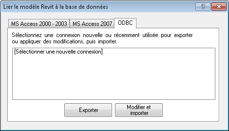

Revit DB Link permet d'exporter les données d'un modèle Revit vers une base de données, dans laquelle vous pouvez procéder à leur modification, puis les réimporter dans le modèle.
Il existe deux types de bases de données utilisables avec Revit DB Link :
