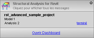

L'icône
(Structural Analysis for Autodesk Revit) est située dans l'angle inférieur droit de l'écran, dans la barre des tâches système. Placez le curseur sur l'icône ou cliquez avec le bouton droit pour afficher davantage d'informations sur les analyses soumises (voir Types de notifications ci-dessous).
pour ouvrir ou fermer la fenêtre. Cliquez sur le lien Terminé pour afficher le rapport d'analyse.

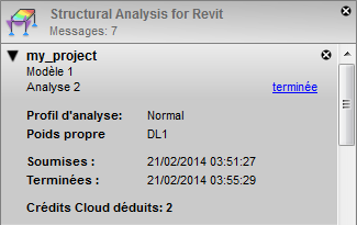

Cliquez sur « Cliquer pour tous les messages » pour afficher la liste de tous les messages. Les plus récents s'affichent en haut. Développez les messages pour voir des données d'analyse supplémentaires. Pour afficher le rapport d'analyse, cliquez sur le lien Terminé. Pour supprimer un message, cliquez sur
