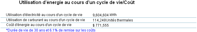

Utilisation et coût d'énergie au cours d'un cycle de vie
Lors de la consultation d'une analyse d'énergie dans la boîte de dialogue Résultats et comparaison, ce tableau résume l'utilisation et le coût énergétique estimés au cours du cycle de vie du bâtiment, en supposant une durée de vie de 30 ans.
Remarque : Disponible en tant qu'avantage Autodesk® Subscription.
Paramètre Description
Utilisation d'électricité au cours d'un cycle de vie Estimation de la quantité d'électricité que le modèle analysé est susceptible d'utiliser au cours d'une période de 30 ans.
Utilisation de carburant au cours d'un cycle de vie Estimation de la quantité de carburant que le modèle analysé est susceptible d'utiliser au cours d'une période de 30 ans.
Coût d'énergie au cours d'un cycle de vie Estimation de la quantité de carburant que le modèle analysé est susceptible d'utiliser au cours d'une période de 30 ans.
